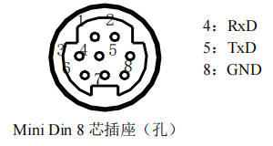

    1.可以的,XD5系列PLC支持232、485通讯。
    2.XD5本体的串口1就是232口,对应串口及引脚如下,注意两边设备的RXD、TXD引脚交叉接线,GND和GND接线,引脚接线对应上即可。

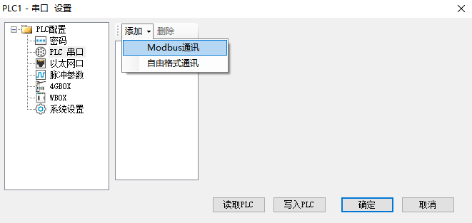

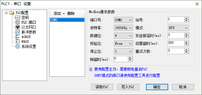

    3.XD5这边若是用串口1(Mini Din 8 芯插座圆口)进行通讯的话,可以通过连接上XDPPRO编程软件后,点击【PLC设置】-【PLC串口设置】点击“添加”选择“Modbus通讯”,添加的COM口选择COM1也就是XD5的串口1,配置其串口参数(串口参数包含波特率、数据位、校验位、停止位)与触摸屏的串口参数一致后写入并将XD5断电重启后参数生效,XD5无需再写指令,只要再去触摸屏那边配置参数及编写触摸屏程序即可。
