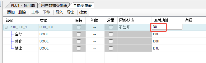

梯形图调用POU时变量表出现错误 1990 2026年6月16日 22:02 PLC 211 回复 共1条回复 我来回复 信捷技术支持 您好!感谢关注无锡信捷电气~ 评论 图中红底的5不对,若需要将变量映射地址,则需要填写PLC的软元件地址,例如下图所示: 赞同 2026年7月2日 09:51 0条评论 请 登录 或者 注册 后回复。 相关问题 XDPPro3.8.1 ST 2026年4月10日 09:32 1 341 找教程视频里的TCOM软件。 2026年10月26日 09:53 1 33 XD系列的编程软件什么时候能分页? 2026年3月16日 16:57 4 447 关于XC 使用高精度找原点的时候 加上Z相 的问题 2021年7月9日 14:32 0 1193 关于信捷PLC产品和HMI的一些建议。 2026年3月24日 09:19 1 430 XDH画圆使用哪个指令? 2026年9月18日 09:15 1 99 PLC函数功能块加密导出后,再导入无法下载 2026年5月8日 13:41 1 236 请问XDPPRO支持枚举类型吗? 2026年10月16日 10:37 1 58 bit指针类型,梯形图AUTO_DB[0] AUTO_DB[1] 2026年10月9日 10:35 1 33 XD系列PLC的FB问题 2026年1月13日 15:54 1 360
