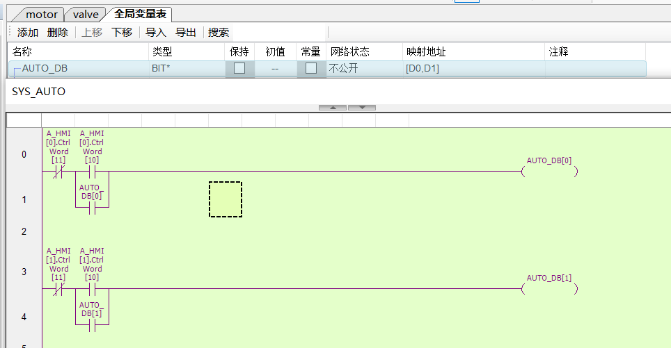

AUTO_DB bit指针类型,梯形图AUTO_DB[0] AUTO_DB[1]这样表示有问题吗

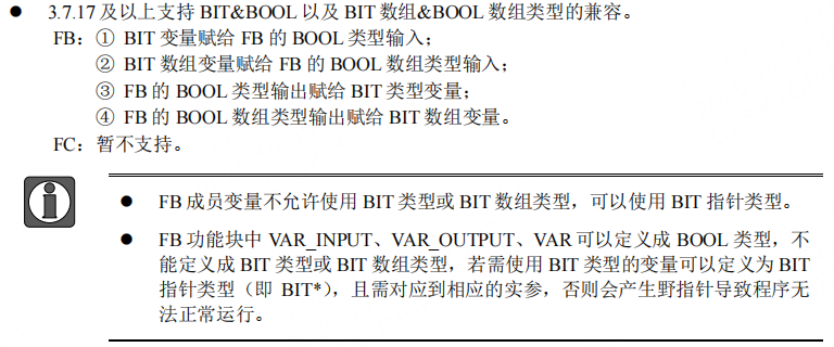

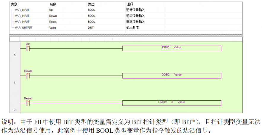

    您好,这样写是有问题的。可以参考下图中的注意点来使用。
    image-1
