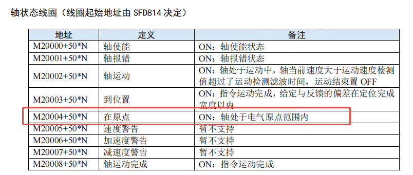

    您好,看您使用的是EtherCAT总线的调试功能,该界面的“原点开关”指的是轴处于电气原点范围内,是轴的当前位置为0时的原点状态,并不是指原点端子的状态。
    image-1
